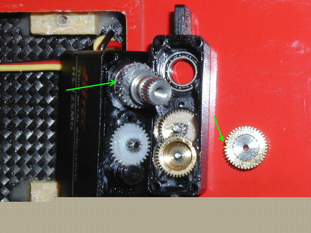

講你都唔信 Hitec 啲屎野又嚟!
唉!我星期六個日降落隻大蕉時用 Butterfly 收放自如,落地時隻機非常漫和平穩,睇落隻機會無事,點知原來两隻flap嘅servos都掃咗牙!喺金屬呀喎!
你自己睇睇 Hitec 死屎牙!
Hitec 定喺同我有仇,真喺比佢玩死。
