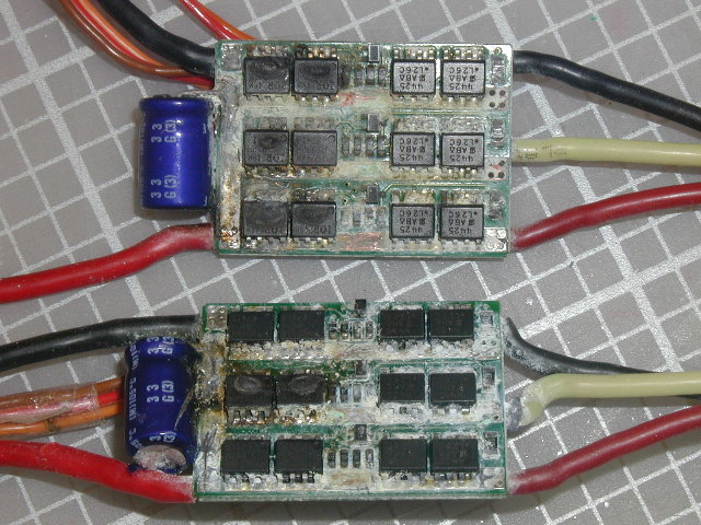

剛剛記得我隻 Switchblade 當日也有落水一游,由於近日太忙,星期日回家後只是用風筒吹乾隻機了事。唉!聽完 George 講隻 Kingfisher 嘅下場,就馬上攞出嚟睇睇,點知插電個電變就霧出一陣白煙,真是慘不忍睹!深涌真是不適宜放電機啊!

唉!我两隻電變都是同一命運,燒到啲MOSFET穿咗
下次去深涌玩電機都要諗辦法去 Protect 個電變,
請問各位機友有冇好辨法可以防水保謢個電變,但散熱又要冇問題?
