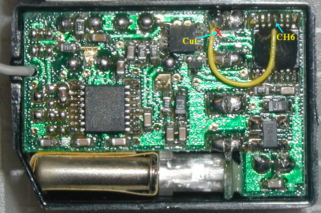

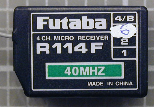

多謝各位師兄所提供既資料。我可以用個 Futaba R114F 用到 ch7 啦! :D
好多謝email 泥既相片!雖然個 R114F 用既 IC 同照片上既R115F唔同。我最後將個 receiver 粒 IC D 腳一隻一隻咁試‧結果 ch5,ch6,ch7,ch8 全部都到。
:? 最大問題係 R114F 粒 IC 好細粒,要燒條 signal線落隻腳度都唔係咁容易!
:evil: 要用刀片將隻 IC 腳挑起泥、燒線既時候先冇咁易燒埋落其它IC腳上面!
燒左上去都好怕易髯。我打算用epoxy封住佢。希望唔會飛飛失靈啦!
其實我都唔明佐治所講既 mix 係點set? 用 Futaba 9仔做唔做到? 如果 set 得到就唔洗咁冒險啦! :?
:evil: 真係好既唔靈醜既靈!
頭先落epoxy既時候,條線真係訟左出泥! E 家想燒返落去都冇可能啦 :cry: 救命呀!!!
:evil: 真係好既唔靈醜既靈!
Mak,
I use "wrap wire" to solder the IC pin then solder to the connection wire. Use hot glue to fix, which is quiet easy to remove for repair.

PostPosted: Fri Apr 09, 2004 11:17 pm
近日想整番好隻Mininch,但手頭上又冇6CH接收,於是將4CH改裝。但又唔想拖多條線出嚟咁唔reliable,所以將Ch3 cut咗改由Ch6出頭。嘩!焊條線落個IC腳真喺唔容易,我年紀老邁視力哀退,睇都睇唔清楚,點焊啊,好彩抓來一個放大鏡再加上我個女女幫手至搞得掂!而家多咗個6CH接收用囉,真是多謝各位機友提供嘅猛料。
PostPosted: Thu Apr 15, 2004 5:46 pm
嘩﹗真係叻仔另女﹗ 咁都比你諗得到,唔想要既野掉左佢,想要既野加落去﹗服﹗真係,我地滑機友果個ch3插都真係未用過,家陣知點對付佢喇﹗多謝提點﹗
