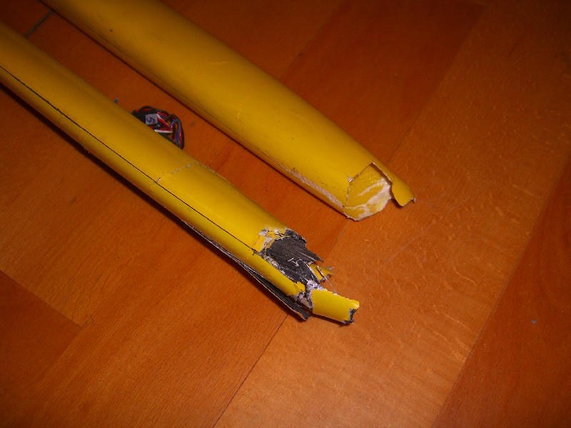

去年颱風賽前我隻 Freestyler Golf 跟星加坡飛友隻機在空中相撞,粉身碎骨,補機大國手阿邦又忙於扎職,無暇兼顧,經過一年的沉睡,最近終於用我有限的技術,花了一個月晚上的時間把它從死亡邊緣拉回來,明年可重出江湖,希望這隻Freestyler Golf二世可以有一番作為。
修補前的模樣
重生後的買相,都可以啦!

Mak,
That should be epoxy base jelcoat. Actually, you can use polyester base jelcoat for mold which is cheaper.
PostPosted: Thu Dec 29, 2011 9:30 pm
在翔豐行買的,是陳年貨,是製成品jelcoat,邦邦"傻打堆",我用錯了,已經在國生行買到模用jelcoat。

Jelcoat 乃硬又細之物,應該要整個面塗一層,然後上波籤碳纖,國生行亞叔解釋得好詳細架。

我想阿麥是問... JETCOAT 塗左上 Aileron 夾口位, 之後怎樣脫返出來? 對吧 :?:

阿麥仔,我靠估咁計,博士係前後緣填 gel coat,係因為前緣弧度大
